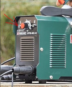

Netušíte k čemu slouží sítová kontrolka, nebo jak funguje? V návodu je uvedeno jen, že je to sítová kontrolka. Kontrolka je označená šipkou na obrázku. Druhá kontrolka (doutnavka) co je v vypínači svítí i když sítová kontrolka nesvítila.
http://www.svarforum.cz/forum/uploads/thumbs/5816_plasma.jpg
Chtěl jsem dnes řezat. Po sestavení jsem tuknul na vypínač na řezáku a z trysky asi 10 s foukal vzduch. Pak přestal, já připipravil plech a chtěl začít řezat. Nic se ale nespustilo po zmáčknutí spínače na řezáku. Zjistil jsem, že sítová kontrolka nesvítí ač zařízení bylo pod proudem. Vypnutí a zapnutí nestačilo. Nakonec mi pomohlo vypnout na delší dobu a udělal jsem požadovaný 3 cm řez. Pak si nastavil nový plech a kontrolka zase nesvítila, ač zařízení bylo stále zapnuté. Nepomohla změna zásuvky ani změna tlaku vzduchu na manometru. Vypnutí a po chvíli zapnutí pomohlo.
Kontrolka přehřátí nesvítila.
Případně, není někde elektrické schéma abych odvodil proč se takhle chová a mohl zařízení proměřit?
Editoval Charon (01-06-2019 20:19:44)

Na vzduchovej bruske Parkside som mal podobný problém s rýchlospojkou. Musel som to vymenit,pretože v žiadnej normálnej nedržala. Mala iný tvar. Zrejme maju 2 druhy,pretože iné pneu náradie Park... s tým problém nemalo. Alebo to bola nevydarená séria.
