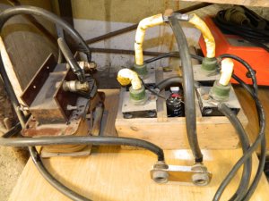

Pomoc s usměrnovčem

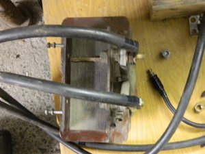

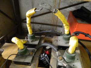

Dobrý den
Chtel bych poprosit s pomocí s usměrnovačem nejsem až tak velký specialista na elektro ale kdysi jsem si stavel usměrnovač na trafo TMB-125 je postaven ze  4 vykonostních diod 200A zapojených do Gretzová můstku a velké tlumivky je tam kondenzátor 400 micro faradů a menší kondenzátor 22M a odpor na vybíjení techto kondenzátoru napětí naměřím na výstupu 48V stejnosměr a 25 V střídavých mate mě to střídavé napětí, velka tlumivka je navinutá hlinikem při svařování to dost prská není slyšet ten typický šumivý zvuk stejnosměru nevím čím to vyhladit (vetším kondezátorem nebo více kondenzátory?) při svařování bazikou oblouk zhasíná, že se špatně zapaluje přičítám nizkému napětí ale proč i při svařování zhasíná?
Děkuji za rady.

Tam najskor neaky skorodovany spoj pozri , a potom elektrolity , ktore bude treba asi po 20rokoch vymenit ... aby ti stuplo napetie jednosmerne naprazdno , ale to bude stale malo z 48V striedavych po usmerneni na 65V jednosmernych na jedno fazovu zvaracku ... a hlavne usmernovacie diody premeraj ci nie su prerusene od takych malych stvornohych :-))

jake je zmerene stridave napeti na vystupu z trafosvarcky , jake je stejnosmerne na vystupu z mustku? [obe naprazdno , a trafo rutilkama vari dobre?]
kondenzatory jsou predpokladam zapojeny na vystup z mustku , tedy jeste pred tlumivku. zvysovani kapacity kondenzatoru by nemelo mit vlivu na svarovaci vlastnosti , pac zde slouzi predevsim k ochrane diod proti napetovym spickam , o nejakem vyhlazeni vzhledem k jejich kapacite a velikosti protekajiciho proudu nenuze byt reci.
kdyz jsou tedy diody v poradku , napada me leda tlumivka - jsou civky zapojeny spravne za sebou? prurezy , vzduchova mezera ? jinak me nenapada , proc by tak jednoduche zapojeni nefungovalo

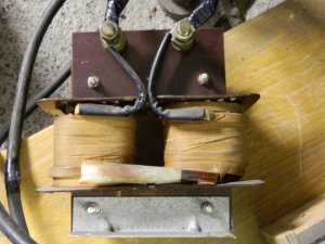

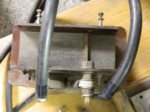

Nakresli nám schema , jak to máš zapojené , změřil jsi jednotlivá napětí , jaká jsou naprázdno . Vyfoť tu tlumivku z blízka , ať jsou vidět vodiče i mezera . Diody kontroluj dle http://www.svarforum.cz/forum/viewtopic.php?id=2694

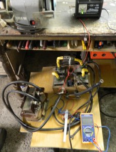

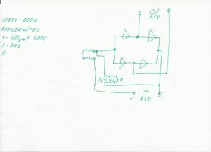

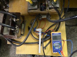

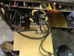

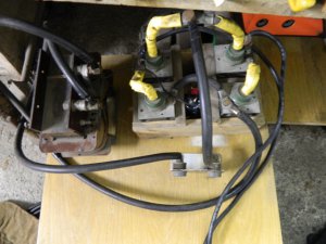

Tak jsem si s tím dneska hral takže na výstupu z trafa jsem naměřil 51V střídavých na výstupu z usměrnovače 73V stejnosměrných obě dvě hodnoty  byly naměřeny   bez zátěže (nevím jak jsem minule naměřil střídavé napětí na výstupu pro svařovací kabely nechapu tu dneska tam nebylo) diody jsem přemeřil jak měřákem-ohmetrem  tak žárovkou napojenou na nabíječku  ( nemam volnou autobaterii )diody jsou v pořádku propouští jen jedním směrem ,měřil jsem vzduchovou mezeru na tlumivce a má 4,25mm jak nahoře tak dole ,kondenzátory mám zapojeny na vstupu do tlumivky a na výstupu pro svařovací kabely na tlumivku je přiveden +pol který přichází na cívku v pravo na hoře má kratší plechy a dole delší už nevím co by stím mohlo být mam podezření na vlhké bazické elektrody strčím jich pár na dva dny k mědené  trubce od topení pod mirelon  není tam sice 350 stupnů ale 80-90   fakt už nevím

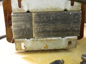

ještě mě napadá vzduchová mezera na tlumivce je to mezera mezi plechy jednotlivých cívek? mam tam nacpaný tvrdý kartonový papír jak je vidět na fotkach to by nemohlo vadit?

papir je v poradku.
Nevidim porad ale 100procentne z te jedne fotky tlumivky  smysl vinuti civek[bud foto z lepsiho uhlu , nebo nakres , nebo zmerit indukcnost]. Uz ta tlumivka nekdy fungovala?
diody na schematku jsou zakresleny neuplne a jeste obracene , ale to je drobny detail , protoze skutecne zapojeni souhlasi.
Napeti jsou OK. Ze by se az takhle chovaly vlhke EB elektrody , jako ze by zhasinaly se mi nestalo , ani kdyz byly zapojene nevhodnou polaritou , teda na - .
No jestli svarecka na stridavo svari dobre , elektrody jsou alespon susene na topeni , veskere spoje trochu dotazene a bez zretelnych prechodaku , konce civek tlumivky spojene ve spravnem smyslu , tak jedine ze by se prerusovala nektera z diod pod proudem , ale sam tomu neverim.

Tak nyní jsem napnutý jak kšandy , co nám zdeště přednese ! Fakt se podívej na smysl těch závitů . Představ si to tak , že kdyby jsi to jádro narovnal i s cívkami do roviny , musí být ty otáčky-závity jedním směrem . Ten kondík to chce ale tak 4-8000u (4-8G) . Musí to makat . Sorry , pak už jedině ruce . smile

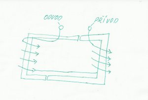

Zdravím tak závity jsou na cívkach namotane jak jsem nakraslil na schématku ve směru šipek  kreslení mi nejde tak se omlouvám fotka ležící tlumivky a podní chéma tak nevím jestli je ta tlumivka správně namotaná

Pro donal: ještě než vaši tlumivku úplně zavrhnete, zkuste změřit průřez železného sloupku, na kterém je cívka a celkové rozměry jádra (tj. vnější šířku, výšku a tloušťku železa). Z obrázků se dá těžko něco přesněji odhadnout. A pokud to půjde, aspoň přibližně celkový počet závitů a dále průřez drátu vinutí. Plocha jádra by měla být alespoň 30 cm2, celkový počet závitů minimálně 50 a průřez vinutí aspoň 18 mm2 Al. Pokud bude průřez jádra menší, docházelo by k přesycení tlumivky a ta už by neplnila svou funkci.
Píši to proto, že vlastnosti usměrňovače s velkou tlumivkou jsou znatelně lepší, než s malou a pokud by byla použitelná (např. po úpravě vzduchové mezery), je škoda ji vyhazovat.
Edit.: Na usměrňovač s "malou" tlumivkou tu vaši nevyužijete, je tam potřeba úplně jiná. Neslouží tady jako akumulátor energie, ale zjednodušeně řečeno hlavně pro fázový posun U-I. Původní originál z továrně vyráběného usměrňovače z Elektrokovu měl EI32x40, 96 záv. průměr 2 mm, vzd. mezera 0,12 mm. Jdou použít i tlumivky z výbojkových svítidel, ale o tom je už spousta informací na fóru.

Bohužel musím napsat , že co píše kolega zdeště ohledně tlumivky jsou nesmysly . Pokud jsem dobře prohlédl tu malůvku tlumivky , tak to opravdu vypadá na špatně pospojené . Vyzkoušíš jednoduše . Svářej s tímto zapojením s tlumivkou a pak jen přepoj ten vývod na tlumivce aby ji proud minul-obě oka na sebe . Pokud nebude rozdíl patrný , bude spojení vinutí špatné . Ještě by mohl být závitový zkrat , ale to je málo pravděpodobné a pokud budeš mít cestu přes okres RK dej vědět a tím strojem výše vyfoceným si můžeš zkusit povařit , případně svůj vzít ssebou . Pochopitelně , narozdíl od kolegy zdeštěho , bude vše grátis . A z příspěvků kolegy zdeště vyplývá , že fci tlumivky chápe jen mlhavě . Tlumivka pro trafo určená neexistuje . Tlumivka je prostě tlumivka a ta má prostě elektrické parametry . A tlumivku , pokud nemá různé vývody , aby měla právě jiné elektrické parametry pro rozsah proudů jako např u WLSP , si každý může doladit vzduchovou mezerou pro proud , který používá nejčastěji .

vinuti na maluvce je ve spravnem smyslu.

Řekl bych že máte špatně propojené cívky na tlumivce. Skuste prohodit začátek a konec jedné cívky. Jestli se nemýlím tak to máte zapojené antiseriove. Vycházím z Vaší malůvky a fotky tlumivky.
