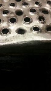

Tak plech jsem zavařil, skoro celé jsem to dotáhnul zbytkem té zelené 1,6. Žádná krása, ale funkční to bude. Teď zkouším tu 2,4
http://www.svarforum.cz/forum/uploads/thumbs/4465_lavka.jpg

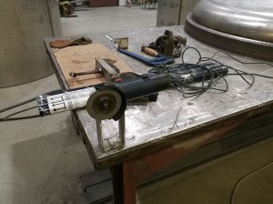

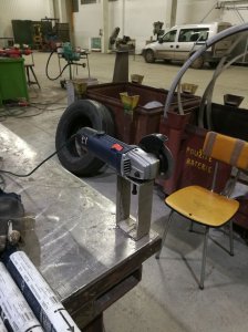

ihlan napsal(a):
Ako pise Jimmys3 oporu netreba v rukach to das pohode. Male kotuce nekupuj ani kamienky do vrtacky
Wolfram je tvrdy a velmi rychlo to blato zbrusis a maly polomer ti znici ten vybrus nebude to spicka ale obluk.
Ja som volakedy dostal tip na brusenie pomocou toho 115/125 kotucu na keramiku (hladky bez lamiel) ide to stym celkom dobre
akurat na co treba davat pozor je teplota ked brusis mozes si popalit prsty a moc to necmuchat ked je opalena do cierna.
ten kotuc na keramiku je nanic, skus tento
http://www.repo.sk/brusny-kotuc-hm-pre- … 4214-p8893
http://www.zahradkarstvoecho.sk/e-shop/ … 400-94217/
https://www.uni-max.sk/kotuc-do-brusky- … otucedw/d/
http://allegro.pl/tarcza-diamentowa-szl … 42483.html
akurat musis prevrtat/presustruzit stredovu dieru na flexu - 22,2mm (ten z allegra uz je prevrtany)
pokial na to extra netlacis, wolfram sa nehreje - bez rukavic sa da brusit aj kratky wolfram - napr. 3-4cm
povrch spicky je pekne hladky
1 kotuc pouzivam cca 1,5 roka a stale brusi
staci nejaka stara nepotrebna flexa
http://www.svarforum.cz/forum/uploads/thumbs/2227_dsc_020.jpg
http://www.svarforum.cz/forum/uploads/thumbs/2227_dsc_021.jpg
