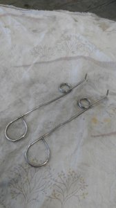

Tak já to dělám v robotě pořád plyn asi 8 až 10 ampéry 140 dokonce to ani nenadstavuji  na mašině a jen tak  dlubneš rukou. Nesmíš tam mít ale doběh ani náběh  je to jen pulz. Dokonce dám předfuk pul sekundy  jen si bokem vždy po menší pauze dlubnu aby se mi zaplnila hubice argonem
Třeba tady navařuji takové háčky jak jsou ty trojky dráty v 90stupňovém ůhlu. Vždy jen dlubnu a tak to odlubu kolem dokola.

Tak jsem zase včera trochu prskal je to dvojka drát na 130amperu a rychlý prst big_smile No a tu hromádku mám tak na dvě,tři hodinky v četně porovnáni.
http://www.svarforum.cz/forum/uploads/thumbs/7156_006.jpg

#70 11-03-2019 20:18:32
Příspěvky: 608
Re: jemné pulsní svařování pro modeláře
Také by mě to zajímalo. Pate, prozradíš technologický postup? Polohu té smyčky (popř.přípravek na fixaci tvaru?) a místo zapálení oblouku?
#71 11-03-2019 21:07:47
Je to opravdu  jednoduché. Bez náběhu bez doběhu  nadstavím 130-135amperu a jen dlubanec asi milimetr od konce té smyčky. Kleštěmi ji dotáhnu at mírně tlačí  do sebe. Ale já to dělám pořád  celé dny. Také jsem asi jediný na dílně co to zvládá  big_smile Tak že trochu cvik. To je to jak jsem psal ,že muj chleba je jen takové prskáni. Na svary bych vedle RCP neobstál. Je to stejně zvláštní kolega si vezme kuklu kouká pak vezme nadstavenou mašinu a výsledek je utavení toho drátu. Nejde o to koukat co vaříš ale předvídat co se děje v lázni. Je to opravdu jen pulz
