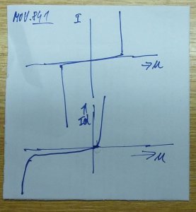

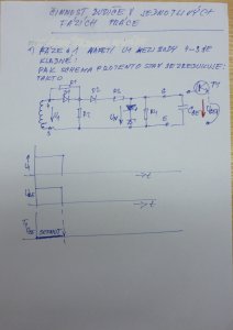

  Výsledky prvního měření  kontrolní
http://www.svarforum.cz/forum/uploads/thumbs/7964_charakteristiky_d_a_t_w.jpg  ;xxxxx  http://www.svarforum.cz/forum/uploads/thumbs/7964_mioeni__2_w.jpg;xxxxx http://www.svarforum.cz/forum/uploads/thumbs/7964_mioeni_1_w.jpg;
Tabulátor =xxxx,
Popis obrázků
Na prvním je vyobrazena charakteristiky transilu v porovnání s charakteristikou diody
Toto jsem tam dal proto, že padla otázka , zda jsem náhodou při kreslení neztratil někde nulovou diodu ve výstupním usměrňovači ... neztratil tady je ve formě tohoto transilu .
Na druhé pozici je:
Schema , jak jsem provedl přívod energie do rozdělané desky řízení bez IGBT tranzistorů a s odpojenýmá odpory 6K8 pro tvorbu napájení z napětí koncového stupně.

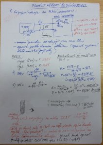

Připojil jsem laboratorní zdroj s nastvenou pojistkou pod 1A .
Napětí jsem zvolil tak ,aby fungovaly ty dva stabilizátory . A tak jsem zvolil 18V jako základní napájení.
  Naměřené hodnoty jsou na listině

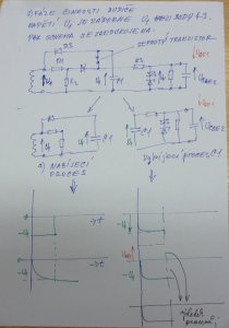

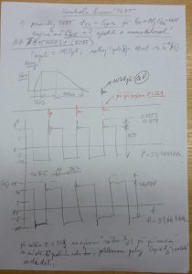

Na třetí pozici je pak měření na budičích pro IGBT :
Jsou zde oscilogramy s připojenou LED místo IGBT , a taky jsou tam jinou barvou dodělávány změny oscilogramů při připojení C= 3k9 a C= 1k8 , to prot , že jsem v katalogu našel , že původní tranzistory mají C=1k9  a to druhé jsem dělal proto, abych zjistil jak moc se pokazí hrany signálu v okamžiku zvětšení vstupní kapacity.
V podstatě nedošlo ke změně hran , ale došlo ke snížení kmitočtu zákmitů na řídících elektrodách IGBT .
Zda je to nebezpečné .....nevím ,
Máte.li zkušenosti .....prosím vysvětlete , co to bude mít za následky.
Jinak i při těch zákmitech nepoklesne napětí na G tak , aby došlo ke snaze zavírat tranzistor , tedy zůstane po celou dobu sepnutý .
    Zákmity jsou podstatně vyšší hodnoty v kladné části signálu a celkem zanedbatelné v záporné části signálu.
Nejde mi do hlavy , jakto že mi osciloskop vykazuje v těch obvodech ( budičích ) kladnou i zápornou hodnoty, když jsem očekával pouze kladnou ...tedy na otevření IGBT. Kde se to tam bere?
Jinak podle toho co jsem naměřil , jsem nabyl přesvědčení, že můžu pokračovat ve skládání tohoto stroje a jakmile nasadím nové IGBT , tak už pouze přes žárovku přezkouším , že jsem neudělal chyby a očekávám že pojede jak víno .
Jó a ještě je tam naměřeno, že mi reagoval velmi rychle SOFT start, ale to jsem tam snad popsal již při měření ,.......souhlasíte s tím názorem , jinak je tam riziko poškození usměrňovače, nebo vyhození jističe.
PWM jelo na 57,66kHz .
Editoval JaroslavPavel (08-12-2017 23:09:20)

Ty zákmity mohou být, pokud není hodně těsná vazba v budícím trafu, nebo je v cestě nějaká indukčnost, např dlouhé přívody k té přidané zátěži. Nebyl ten osciloskop přepnut na střídavý vstup a měl ten kondenzátor kontakt?

Ten transil TZ1 ani TZ2 není na pozici, ani není dostatečně výkonný na nulovou diodu propustného měniče.  Transily 1.5KExxCA, předpokládám, že je oboustranný sice vydrží 1500W, ale pouze krátkodobý pulz, ne nic pravidelného nebo déle trvajícího.
Nějak se mi nechce věřit, že by někdo dělal invertor z nepropustného měniče, pár stovek W ještě ano, ale kW. Musel by mít jinak zapojený konce vinutí, než propustný.

Osciloskop jsem měl na DC. A v tom obrázku je to málo zřetelný, ale ona je kladná část signálu o cca 3V s vyšší amplitudou než záporná část. Ty záporné hodnoty nedosahují -10V.
Takže je to divný , chová se to jako plovoucí   a není to symetrický podle nuly    ,  ale kde se to tam bere?
K tomu transilu,: to číslo 1.5KE .... jsem si tam abych se přiznal celkem vyrobil, mě totiž při tom kreslení nedošlo, že by mohl fungovat jako nulová dioda.
Na té součástce jsou čínské znaky , a pokud je budu chtít přečíst , budu jej muset vyletovat , což pokud nemusím , tak nedělám se žádnou součástkou i za cenu , že nesprávně přečtu hodnotu .
Jinak s tím názorem na to , že je to divné , aby transil zastal práci nulové diody souhlasím.  Ale nejsou tam ani dírky na další diodu , že by ji zapomněli osadit.Měla by být taky na chladiči.
Vzhledem , k tomu, že nemám žádný přípravek na změření zenerek v tišťáku , a tím pádem ani transilů , je to výzva k tomu něco takového vyrobit  .
Se zenerkami mám naprosto běžně problém , že je identifikuji jako normální diodu .
Mimo tišták si zenerky když potřebuji kontroluji .   ( Zjistím jejich závěrné napětí , propustní mě nezajímá .)
"Hodně let tomu nazpět" , když se kradly a vynášely tranzistory (rozumějte ty co se vyhazovaly jako mimoparametrické ) z Tesly Rožnov a tamní s tím kšeftovali, tak jsem si na jejich měření vyrobil měřič průrazného napětí a další měřiče parametrů . Akorát nevím kam jsem jej založil ...člověk zleniví, když má vše pod nosem funkční .
Editoval JaroslavPavel (08-12-2017 23:10:27)

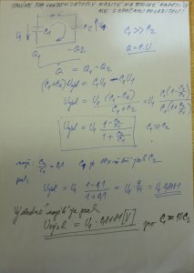

Myslím , že jsem na to přišel, proč je to napětí kladné i záporné a dokonce proč je nesymetrické.
Budu to muset trochu popsat mimo a pak to sem pouze nahrát. Zatím mám náčrty na papíře.
http://www.svarforum.cz/forum/uploads/thumbs/7964_budic_1_w.jpg;xx http://www.svarforum.cz/forum/uploads/thumbs/7964_budic_2_w.jpg;xx http://www.svarforum.cz/forum/uploads/thumbs/7964_budic_3_w.jpg;xx http://www.svarforum.cz/forum/uploads/thumbs/7964_budic_4_w.jpg;xx http://www.svarforum.cz/forum/uploads/thumbs/7964_budic_6_w.jpg;xx http://www.svarforum.cz/forum/uploads/thumbs/7964_budic_7_w.jpg;
Takže činnost našeho budiče je nyní rozfázovaná ne tři části .
Popsal jsem pouze tu co způsobí , že na bázi IGBT se po kladném napětí o hodnotě U1 objeví záporné napětí,  ne už o hodnotě -U1 , ale o hodnotě nižší než U1 .
Vysvětlení je provedeno jak pro kondenzátory , které jsou v obvodu , tak je provedeno na běžnějším příkladě s nádobami s vodou o nestejné velikosti objemu nádob  a je tam předvedeno, jak dojde úbytku vody a hladiny v jedné nádobě ( velkého objemu ) a k naplnění menší nádoby druhé a je tam postižen stav hladin . Totéž se děje s kondenzátory na tom budiči . K tomu je doložen výpočet, (třeba pro výměnkáře ) ,
Ještě jeden pohled na stanovení výsledného napětí při paralelním spojení dvou kondenzátorů se stejným napětím a různou velikostí kapacity C a různou polaritou přiloženého napětí . V našem případě C1=10*C2,  přiložené napětí je U1  a po spojení takových kondenzátorů s opačným napětím na nic bude Uvysl = U1 *0,8181 V
