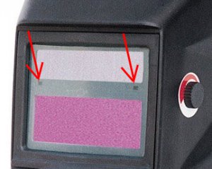

Jediné, co mě napadá, je zakrytí senzorů při sváření. Kukla má senzory, které jsou v otvorech kolem průzoru. Levné kukly mají dva, dražší mají 4. Je to z toho důvodu, že za určitých podmínek je možné zastínit dva senzory současně, ale je prakticky nemožné zastínit všechny čtyři současně. Je to mnohem odolnější právě na nechtěné vypnutí během sváření. Pokud to není tohle (a píšete, že ani baterie), tak potom asi jedině závada v elektronice.
http://www.svarforum.cz/forum/uploads/thumbs/435_auto-darkening-welding-helmet.jpg
