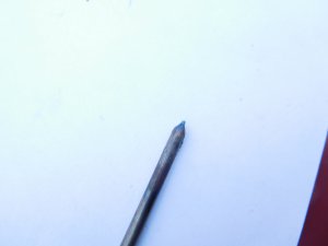

Re: problém s wolframovou elektrodou
http://www.svarforum.cz/forum/uploads/thumbs/8296_dscn1378.jpg
#29 29-01-2018 10:36:58
Příspěvky: 5030
Ta elektroda je hodně zoxydovaná- modrá barva. - malý průtok plynu, nečistý argon, přisávání vzduchu málo dotaženou hubidí, vadná gumička v krytu elektrodv. Jakým proudem jsi svářel, jaký průtok Ar, jaká velikost hubice? Aby oblouk nepřeskakoval, nabrousi ji trochu více špičatou- menší úhel a špičku trochu ubrus.

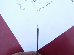

Caa50A ,průtok plynu okolo 20l, hubice 10, Argon origo od linde, elektroda 3,2 broušená tak 12mm, větší než na obrázku. Vše jsem podotahoval. http://www.svarforum.cz/forum/uploads/thumbs/8296_dscn1380.jpg

Průtok 20 l/min už bude imho kontraproduktivní. Je to zbytečně moc kor při 50 A. Nehledě pak na finanční hledisko.

Normalně okolo 10l , ale přehnal jsem to, jestli se to zlepší, nebo ne. Elektroda furt uhořívá, jen plamen se trochu srovnal.

Na 50A stačí průtok plynu kolem 6l. Pokud to teda není někde venku na větru. Když se dá velký průtok, tak se může taky projevit problém. Tady je, jak málo tak i moc, špatně.
Někdo tu psal o ubroušení špičky - nedělej to. Nech ji pěkně ostrou jako jehla. Elektrodu doufám brousíš tímto stylem. Jinak to bude vždy špatně hořet...
