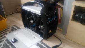

Hodně lidí zde hledá inspiraci na levné céočko, včetně mne... Několik měsíců jsem se rozhodoval, do čeho jít.
Cena byla až na 1. místě... Rezignoval jsem z odbočkových traf (byť se 6 stupni regulace, i CZ výrobků), hořáků napevno,
smířil se s tím, že už téměř vše pochází odněkud z Asie. Prostě koupil jsem v polském hobymarketu. Nikde na netu
jsem nenašel žádné info k tomuto invertoru, tak se pokusím podělit o parametry. O zkušenosti ne. Za 1den, co ho mám, jich moc není...
Snad to někomu pomůže v rozhodování?
http://www.svarforum.cz/forum/uploads/thumbs/7791_ma200a_01.jpg

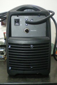

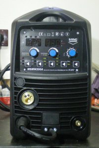

Čelní pohled.
http://www.svarforum.cz/forum/uploads/thumbs/7791_ma200a_02.jpg
Zezadu, ještě není sundaná plastová krytka přívodu plynu.

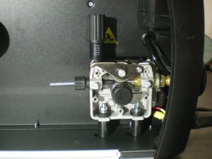

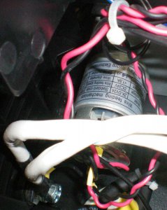

http://www.svarforum.cz/forum/uploads/thumbs/7791_ma200a_03.jpg

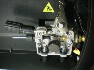

Kovový podavač.
http://www.svarforum.cz/forum/uploads/thumbs/7791_ma200a_04.jpg
Hladké V-drážky v kladce.

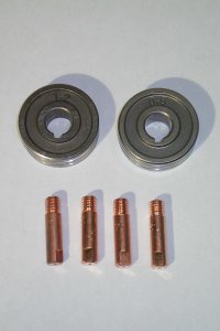

V balení jsou:
2 kladky 0.8/1 a 1/1.2 mm
5 průvlaků 0.6/0.8/0.9/1/1.2

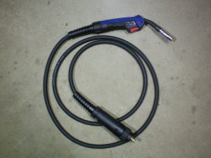

Hořák Abicor Binzel MB15AK (MB ERGO 15 AK). Plyn je spínaný tlačítkem na hořáku, předfuk i dofuk tam nějaký je,
ale nelze nastavit.

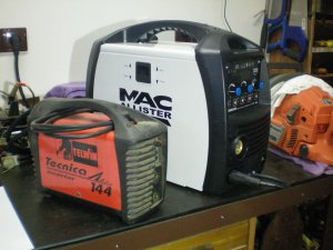

http://www.svarforum.cz/forum/uploads/thumbs/7791_ma200a_07.jpg
Srovnání velikosti...

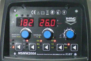

MAG od 10V (to 35 je asi nejmenší posuv drátu)
http://www.svarforum.cz/forum/uploads/thumbs/7791_ma200a_13.jpg
do 26V (max182 - nebo přeci jen A?).
http://www.svarforum.cz/forum/uploads/thumbs/7791_ma200a_14.jpg
čas při bodování (4.2sek). Nastavitelné od 1 do 10 sekund po desetinách.
4T také funguje.

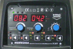

http://www.svarforum.cz/forum/uploads/thumbs/7791_ma200a_15.jpg

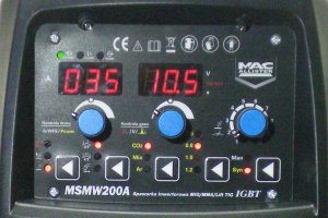

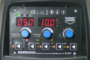

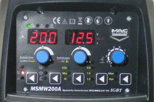

Po přepnutí na synergii u MAG lze navolit plyn i průměr drátu (těch 10.5V si tam nastavil sám).
http://www.svarforum.cz/forum/uploads/thumbs/7791_ma200a_16.jpg
Jen při volbě Argonu u synergie nastaví drát na 1.2 (nelze změnit průměr), 50-175 na displeji vlevo,
10V-16.5V na pravém zobrazovači.
Edit 18.4.2017:   Dle návodu slouží levý potenciometr (A) v režimu manualMIG pro nastavení posuvu (zobrazovaná hodnota se ale tváří jako A, tj.žádné m/s apod.), v režimu synMIG pro nastavení proudu (což se projeví změnou napětí na pravém zobrazovači). Při stisknutí slouží pro zavádění drátu do bowdenu hořáku, tj.spustí podavač bez svářecího proudu.
Stisknutím prostředního potenciometru (oba jsou nekonečné, ale enkodérem bych to nenazval?) se otevře elektromagnetický plynový ventil, třeba pro nastavení průtoku plynu.

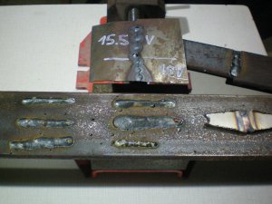

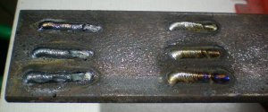

MMA:
Úhelník 50x50x5, mat.11375, lehce přebroušený lamelovým kotoučem.
Vlevo rutilka d2.5 J421 (teď koukám, že na ní číňani píšou E6013). Nahoře ArcForce? 0,
uprostřed 5, dole 10. Při 70A.
To samé napravo, ale s Limarosta 312 (taky d2.5mm). Nastaveno 60A.
http://www.svarforum.cz/forum/uploads/thumbs/7791_ma200a_18.jpg
MAG:
stejný základní materiál, drát 0.8 UltraMag od Lincoln Electric, ER70S-6.
Vlevo 18.3V (nastavila syn.) a laborování s nastavením tlumivky.
Uprostřed 20V/24.8V/15.5V. Vše tažením hořáku. Loužičky SiO2, očouzení...
Vpravo TIG při 40A, nerez plech 2mm.
Nahoře plech 0.6mm, pokus s bodováním při 10V man a 15.5V syn. Vyfocen průvar na spodní straně.

Ventilátor běží pořád, i několik sekund po vypnutí. Zatím se mi ji ještě nepodařilo přehřát,
tj.aby vypnula a rozsvítila se oranžová LEDka.
Vlevo nahoře je ještě 3-ti LEDka (není uvedená ani v PL návodu, který je stejně přeložen googlem z čínštiny).
Červená s popisem "work". Signalizuje konec některého kabelu pod proudem,
vzhledem k nastavení funkce sváření. Tj. u MMA i TIG svítí jako výstraha, že si nechtěným přiložením
elektrody nablýskáte do očí... U MIG/MAG je proud na drát přiveden až sepnutím tlačítka na hořáku.

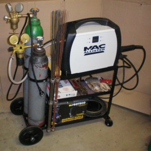

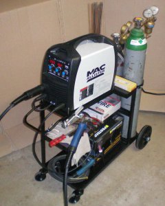

Většina čerstvých majitelů nového COčka začíná výrobou vozíku, protože s připojenou lahví i hořákem je to poněkud nepřenosné...
Stejně jsem začal já, tady je 1.výrobek:

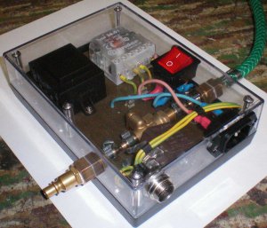

Dokončeno pouštění Argonu tlačítkem na TIG hořáku.
http://www.svarforum.cz/forum/uploads/thumbs/7791_tig_ovladani.jpg

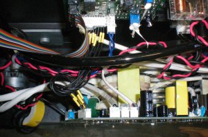

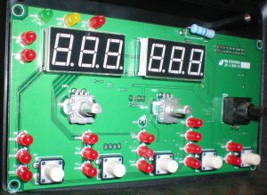

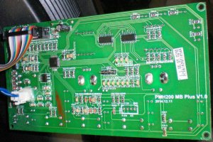

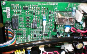

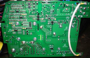

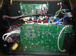

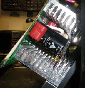

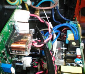

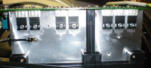

Střeva svářečky - pár fotek, jak to vypadá uvnitř. Víc už se mi to kuchat nechtělo, je to tam polepené celkem natěsno.
http://www.svarforum.cz/forum/uploads/thumbs/7791_ma200a_20.jpg
http://www.svarforum.cz/forum/uploads/thumbs/7791_ma200a_21.jpg
http://www.svarforum.cz/forum/uploads/thumbs/7791_ma200a_22.jpg
http://www.svarforum.cz/forum/uploads/thumbs/7791_ma200a_23.jpg
http://www.svarforum.cz/forum/uploads/thumbs/7791_ma200a_24.jpg
http://www.svarforum.cz/forum/uploads/thumbs/7791_ma200a_25.jpg
http://www.svarforum.cz/forum/uploads/thumbs/7791_ma200a_26.jpg
http://www.svarforum.cz/forum/uploads/thumbs/7791_ma200a_27.jpg
http://www.svarforum.cz/forum/uploads/thumbs/7791_ma200a_28.jpg
http://www.svarforum.cz/forum/uploads/thumbs/7791_ma200a_29.jpg

Dle fotek usuzuji na kvalitně vyrobeného číňana a nebál bych se ho koupit.  Relátka Omron (kvalita) i kondenzátory, izolační návlek na nožkách výkonových hlavních tranzistorů (to jsem už hodně dlouho neviděl a ani Pegas od AlfaIn je nemá). Jde vidět, že všeobecně se kvalita u čínských krabic dorovnává už i u těch za pár babek.  No a pokud by se to pokazilo, tak se hold opraví. Těch pár grcanců od bílého silikonu či tavného lepidla bych neřešil vzhledem k tomu, že to mastí i místní výrobci.
Jediná divočina je Synergie v podobě automatického nastavení drátu na 1,2 a jeho nemožné změny na menší průměr.

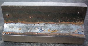

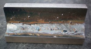

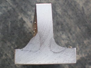

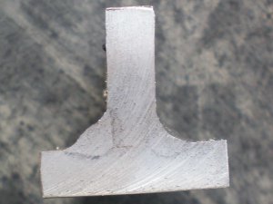

pokus s MAG na max:
drát 0.8, čisté CO2, 25.5V (182A), materiál před ofrézováním P8x50-150.
http://www.svarforum.cz/forum/uploads/thumbs/7791_kout1.jpg
http://www.svarforum.cz/forum/uploads/thumbs/7791_kout2.jpg
http://www.svarforum.cz/forum/uploads/thumbs/7791_kout3.jpg
http://www.svarforum.cz/forum/uploads/thumbs/7791_kout4.jpg
Průvar by asi šel zlepšit vedením hořáku, výletem drátu atd.
Nemám to v ruce a ani jsem si nedal práci s nastavením tlumivky a korekcí V. Asi i proto je to tak zprskané kuličkama...
