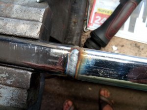

Takhle vaří Weldman MIG220 s 0,6 drátem. Je to trubka (ohnutý plech cca 0,45mm) ze skříně na věšení kabátů.
http://www.svarforum.cz/forum/uploads/thumbs/29_img_20190903_085413_4.jpg

smiki vidím že na svařování volíš skvělou ochrannou a bezpečnostní obuv. Noha se tam ne a nepotí, netlačí, není v nich horko. Navíc musí mít neuvěřitelnou expiraci. Takovou samoobnovovací. Dokonce dodržuješ módní trend, prý ponožky v této obuvi jsou hrubý přešlap. Na druhé straně z 0,6-ky toho i tak moc nepadá takže vlastně pohoda, tabáček.  lol  lol  lol Ale abych nezapomenul, ten svar je fakt super. Za mne - vzorový.
