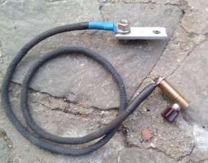

Svarovani, fajnova prace pro drobnosti
Zdravim ve spolek.

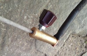

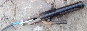

Jak jiste znate, vite jak je nekdy obtizny svarit nejake drobnosti, jen tak heftnout k sobe malym proudem a vubec se trefovat elektrodou, zapalit oblouk... Vyrobil jsem si takovy special drzacek elktrody ktery toto znacne usnadnuje. Vice viz fotky, Nutno upozornit ze ac pripravek umoznuje paradni drzeni elektrody, a presne zapaleni oblouku, trefeni se na spravne misto tak tu hrozi nebezpeci popaleni, dotyku s catma pod napetim, zkrat takze je opravdu treba opatrnosti a hlavne vedet co delate. Ovsem fakt ze elektrodu v podstate drzim jako tuzku tak provest drobny svar je velmi snadne a hlavne toto je podstatny pro obcasne svarece - kutily kteri to takrikajic nemaji v ruce. Pouzity kablik je velmi ohebny a nebrani v pohybu elektrodou. Svarujeme minimalnim proudem, casto pod 30 A a rutilovou elektrodou aby bylo snadne zapalit opakovane oblouk bez oklepavani. Neni problem takto svarit treba dva draty prumer 3 mm za pomoci elektrody 3.15 mm pekne v pohode na stole s podeprenou rukou tak jako kdyz piseme tuzkou na papir. To co jsem svaroval viz obrazky je provedeno zamerne tlustou elektrodou 3.15 mm nejakou ER komunistickou, starou. Kablik je pomerne kratky takze slouzi jen jako prodlouzeni k beznemu svarovacimu kabelu s klestema viz fotky.

Pracně jsem se naučil vařit drobnosti. Limituje mě váha a "neohebnost" kabelu.
Tvůj vynález s kusem nějakého příznivějšího měkkého kabelu upnutýho do kleští, určitě použiju.

No hlavne ja jsem precijen starsi pan a klepou se me pastelky... tak je takovato drobnost k nezaplaceni. Nehlede na tezky kabel, navaroval jsem takto vrtacek 3 mm pro vrtani hluboke diry kouskem kulatinky malinko slabsiho prumeru a bezproblemu, 4 svary proti sobe, obrousit, parada.

jaký kabel jsi použil ? (průřez) dík.

Já bych se nebál ani 10mm²

Zdravim Vas
Jo ani 10mm2 neni problem protoze proudove zatizeni kabelu je bezne 10 A/1mm2 (trvaleho proudu) takze i Vami uvedeny prurez kabelu 10mm2 odpovida cca 100A coz je OK. Problem vznika akorat u jednofazoveho invertoru kde nenadaly ubytek na slabem kabelu zhorsuje svarovani ale toto je proste z principu. Toto je dano vykonovyma moznostma jednofazove site 230V

ok: šikovná vychytávka! Jen trochu šťouravý dotaz - ta podložka mezi okem a tím kusem šíny je cupalová? A ten kus šíny je hliník?

Zdravim Vas
Ta podlozka je cupalova a sina je hlinik. Zrovna sem mel nejaky zbytky hlinikovych pasovin tak jsem je vyuzil. Navic hlinik nezoxiduje tak jako treba med ci mosaz kdy potom kontakt medi co je v klestich vytvori vyboj a dojde k pripeceni medi na med. Lepe vzdy pouzit jinych kovu.

Paráda, myslel jste na všechno. Já si podle fotky říkal, že je to ona. S tím připečením stejného materiálu je to dobrý nápad. Jen taková drobnost, co se mi v praxi osvědčila a jednou taky vymstila - dodržovat u šroubového spoje alespoň minimální přesah dříku šroubu přes matku. Ale to se jedná spíše o mechanicky namáhané spoje, což není tento případ.
Moc se mi to líbí a vyrobím si ho také. Jeden z mých prvních svárů byl prasklý pant na dvířkách v podezdívce chaty, kde byla pro sváření jen nepatrná mezírka a s velkými kleštěmi se tam nedalo inteligentně operovat. Mít tenkrát tenhle forichtung, měl jsem to zavařený asi o hodinu dřív a 100 sprostých slov míň big_smile

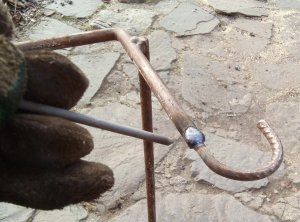

Proud cca 30-40 A bezne nei problem takto svarovat kdyz elektrodu drzite jako tuzku pri psani. Na navareni 3mm vrtacku timto zpusobem je v podstate jedno jakou elektrodu pouzijete zda 2 ci az 3.2 vtip je v tom fajnovym drzeni elektrody. Kdyz k tomu pridate metodu kovovych pilin: http://www.svarforum.cz/forum/viewtopic.php?id=12221 tak je to parada.

JJ clovek si musi umet poradit to je bez debat. Nejvetsi problem je sehnat paradne odebny kablik z jemnych vlaken aby byl maximalne ohebny coz se mi podarilo, kablik ma navic textilni izolaci takze ani ta ohebnost neomezuje. Jo mate pravdu k presahu matky, rika se cca 2.5 zavitu pres matku, zde ale utopeni neni na zavadu a proud velmi nizky na takovy spoj.

Je to jak pisete. Navarovani 6mm kulatiny to je sranda s timto pripravkem, Muzete pouzit klidne 3.2mm elektrodu a nejlepe rutilovou kdy ji neoklepavate. Moje fotky jsou z navarovani 6mm roxoru na 10mm drat natupo.
