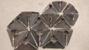

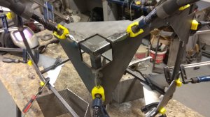

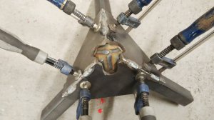

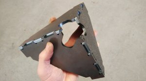

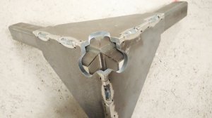

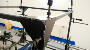

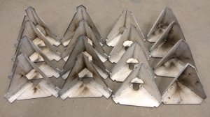

ano, ja som zacal riesit tie rohove pripravky.. je to cele zamknute.. takze fotky este raz..
http://www.svarforum.cz/forum/uploads/thumbs/3907_img_20160319_183858.jpg toto je druha strana toho co sem dal foto ihlan
http://www.svarforum.cz/forum/uploads/thumbs/3907_img_20160118_161905_hdr.jpg toto bola uplne prva skusobna nastrelova verzia ze ako to bude fungovat...
http://www.svarforum.cz/forum/uploads/thumbs/3907_img_20160319_183152.jpg druha verzia v ktorej je vidno ako som rezal material..
http://www.svarforum.cz/forum/uploads/thumbs/3907_img_20160316_132949.jpg druha verzia pred zvarenim...

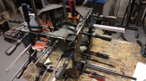

http://www.svarforum.cz/forum/uploads/thumbs/3907_img_20180912_164045.jpg takto nejako sa vyraba kocka z joklov.. zvierok je tam mrte, ale praca je pomerne svizna a presna. Pripravky su tretej verzie plech hrubky 4 mm.
http://www.svarforum.cz/forum/uploads/thumbs/3907_img_20190115_115211.jpg tu som pouzil polovicu zvierok vdaka pripravkom vytlacenym 3D tlacou.. Pripravok na zvierku je v sucastnosti este viac vylepseny.. ale koho to tu zaujima....
http://www.svarforum.cz/forum/uploads/thumbs/3907_img_20200808_173330.jpg
http://www.svarforum.cz/forum/uploads/thumbs/3907_img_20200808_173453.jpg moja terajsia flotila rohovych pripravkov...
No a biznis si z toho tunak zacal robit niekto iny nie ja.. biznis bol rezany plazmou a mam taky dojem ze ako zacal, tak aj skoncil...

zvaris si to sam, alebo to chces komplet s keramickym nastrekom? teda este otazka: maximalne aky jokel tam chces zvarat....? lebo ja to mam do 40 mm co sa da zvarat obojstranne. To su tie pripravky na poslednom obrazku 8 kusov v lavo
