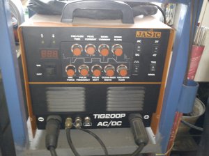

no mam zn.Jasic taku oranžovu krabicu:-) ale na hrubsie materialy je 200 A fakt malo,varil som hlinik 3 mm to je celkom v pohode,ked je to studene,ale na hrubsie musis tomu vypalit na okolo 180A a potom sa to tak nahreje,že musim ubrat snad na 130A a potom to už ide...strasne to vedie teplo.Mne to tiež ukazuje napr.ked dam na polovicu ampere mam tam nejakych 75...malo by mat 100 nie?ked je to 200-vka masina
mam toto: http://www.svarforum.cz/forum/uploads/thumbs/1292_dsc00061.jpg
Editoval Warlockvw (31-03-2013 17:28:22)

Tahle krabice je stejná jako mám já, ale iné barvy. Tady se frekvence AC nastavit nedá, je pevně nastavena na 60Hz. To co jsi nastavil byla asi frekvence pulzu. Totp nastavení ale nemá na frekvenci AC vliv. Asi se ti podařilo přijít na ten správný "grif". Co se týká těch parametrů jsem napsal. Ac se pokusím změřit, jak to je i s rozsahem čistění atd. Tady se musí počítat s tím, že každá krabice bude asi nastavená trochu jinak a žádná správně.

ahaa:)) tak sa omluvam za zle informacie,ktore som tu podal.A na tych drahsich masinach znackovych napr.Fronius,Migatronic a pod.sa da ta frekvencia nastavit?

jistě a u některých i proup EP.
