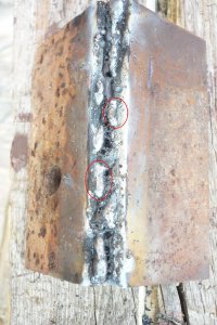

Ahoj, potřebuju svařit stříšku ze dvou plocháčů(aby byly v pravém úhlu). Když svařuju, tak mi oblouk lítá z jedné strany na druhou a nejde až dolů-ke kořeni. Mám svařovací trafo bez usměrnění, svařuju rutilkama průměr 2.5 svařovacím proudem 80A. zemnící kabel připojím jen k jednomu plocháči, není to špatně? Nemá se připojit zemění na dva plocháče současně? Zkoušel jsem svařovat i na ocelové desce, ke které jsem připnul zem a dopadlo to stejně-viz obrázek.
Bohužel jsem nikde na netu nenašel v obecných vadách svarů tenhle můj problém, tak prosím o radu. Když jsem zkoušel udělat housenku jen tak zvrchu, abych vyzkoušel svářečku(bez svařování dílů k sobě) tak byla housenka krásná.

Typická chyba začátečníka. Při svařování rutilkou je nutné držet krátký oblouk v délce průměru elektrody a svařovat mírně do kopce, aby mohla hodně tekutá struska snadno vytékat z tavné lázně. Pro člověka s malou zkušeností je dobré použít elektrody 2 mm, se kterými se snáze svařování učí.

80A je na rutilku málo na to,aby se materiály spojily.
Dál jak píše jirkati.

Já si myslím , že moc letíš s elektrodou . Pro začátek si dej plechy hranami úplně k sobě . U střídavého proudu je v podstatě jedno co kam připojíš .

Asi tak, zkus jet elektrodou pomaleji

Těch 80A na 2,5 je tady jednak málo, jednak jsi svařoval moc rychle.

Jako laik si dovolím jen podotknout, že i zemnící svorka musí být na čistém kovu. Pokud je tolik rzi, často to dělá problémy.
