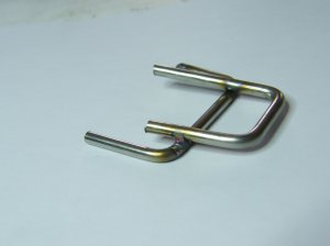

Přikládám ukázku, jak bych to dělal tigem bodováním.
http://www.svarforum.cz/forum/uploads/thumbs/3584_dscfbodovy_svar.jpg
Jedná se o drát o3mm nastavený puls 1Hz, 165A, spodní proud 5A, délka velkého proudu 15% režim 2T, předfuk 0,6sec, náběh 0, doběh 0, dofuk 4sec.
