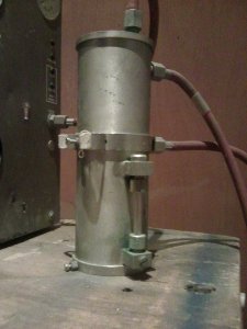

Pěkný den,
něco málo o pojistce je tady:
http://www.svarforum.cz/forum/viewtopic.php?id=11072
Běžné hadicové pojistky z autogenu nejsou použitelné, protože jsou pomalě. Plamen se musí "rozbít" na  pórovitém materiálu. Fungoval i sypaný korund mezi nerezovými sítky, ale síťovina se při zášlehu propálila, pojistka se tak nedala použít opakovaně. Bronzová frita je spolehlivá.
Kdysi (do r.1992) jsme v Laboratorních přístrojích Praha dělali kyslíkovodíkové svářečky KVS 10 a 20. Desítka byla pro zlatníky, dvacítka pro obecné použití. U KVS20 jsme k redukci používali technický benzín, který dává pro svařování lepší výsledky než líh. Zlatníci však třeba používají pro práci se zlatem aceton.
  Propan-butan by, co do výhřevnosti, byl nejlepší, má však velmi malou rychlost hoření, čímž zhoršuje vlastnosti plamene.
  U KVS se směs H+O směšuje s benzínovými parami v tzv. předloze, což je dvouprostorová nádobka. Přívod je do horní části, z ní směs probublává benzínem v části spodní a pak je vedena k hořáku. Z horní části vede druhá hadice k hořáku přímo. V hořáku je tak možné nastavit charakter plamene. V obou hadicích jsou před hořákem zařazeny pojistky proti zpětnému šlehnutí. Používal se malý stejnotlaký hořák z Chotěboře.
Dvoukomorová předloha zároveň brání nasátí náplně do elektrolyzéru při chladnutí (nasaje se jen do horní komory).
Na výstupu z elektrolyzéru (-ů) byla tzv. expanzní komora, kde se směs ochladila a vzniklý kondenzát se mohl vrátit do elektrolyzérů. Také tam byl provozní a pojistný tlakový spínač a pojistný ventil.
Se strháváním louhu nebyly problémy.
Pájení na tvrdo a ohřívání bylo bez problémů, jen se při pájení musí povrch lépe chránit před okujením.
Pro svařování nejlépe vyhověl svařovací drát pro "cóčko". Jeden zákazník svařoval i plechové hliníkové díly.

Pěkný den,
v tom odkazu je vidět vnitřní uspořádání. Tlakové spínače byly brzdové škodovácké (jenom přenastavené), pojistný ventil z postřikovače a tepelnou pojistkou byl spínač ventilátoru chlazení z auta, ale dodávaný pro teplotu cca 60°C. Mimo to teplotu hlídala i elektronika s termistorem. Ano použitý hořák měl dva ventily a tak bylo možné použít jak čistý směsný plyn O- H, tak jen obohacený o benzínové páry, stejně jako nastavit jejich směs. Spotřeba benzínu je minimální, náplň rámcově vystačí na několik doplnění destilované vody do elektrolyzérů. Nemyslím, že se uplatnila  separace podle měrné hmotnosti, to by předpokládalo uklidnění obsahu předlohy. Přidávání dalšího paliva si právě vyžadovala účast vzdušného kyslíku na plamenu a tím na jeho oxidačním charakteru. Co se týká rychlosti hoření nemám nic bližšího, jen je jistě elegantnější malá předloha než dvoukilová PB bomba (malé kazety s PB nebyly ještě tak běžné). Elektrody byly z nerezového plechu tl.0,3mm, distanční kroužky pr.108/128mm, tl.4mm byly stříkané z polypropylenu.
Pokud by i přes pojistky došlo k zášlehu, elektrolyzéry by si jenom "dýchly". Sice pak by už nejspíš netěsnily, ale po přeskládání by sloužily dál, jedinou komplikací mohlo být prasklé plexisklové čelo. Všechno, včetně vyteklého elektrolytu, zůstalo vždy uvnitř skříně. Dno skříně bylo vytvořené jako uzavřená vana.
