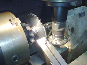

Možností výroby/opravy je několik. Jak už jsem psal v #2, tady je kompromis mezi cenou a rychlostí/náročností opravy vs. dlouhodobou trvanlivostí. V praxi to ale funguje dobře. Zrovna dnes jsem takto opravoval řetězku na drážkové hřídeli. Taky nějaký traktor...
http://www.svarforum.cz/forum/uploads/thumbs/7791_retezka.jpg
Jo a bourač, starý praktik, vhodně dodal: Jak asi vypadá protikus?
