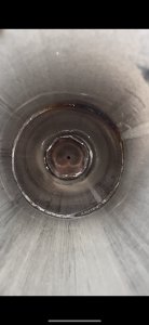

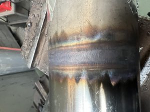

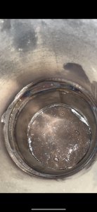

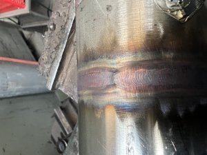

Zdravím, som začínajúci zvárač. Mám absolvovanú štátnu skúšku 141 FM5 na hrubú stenu a aktuálne si robím aj tenkostennú nerez do 3 mm. Nižšie prikladám svoje fotky a chcel by som vás požiadať o rady čo zlepšiť poprípade niejake rady. Ide mi hlavne o sfarbenie koreňa aby nebol sfarbený do ako keby “dúhy” ale bol pekne strieborný. Za všetky pripomienky ďakujem.

K tomu není moc co dodat. Ten kořen je zbarvený proto, protože se v ochranném plynu uvnitř trubky nachází množství vzduchu(kyslíku). Je potřeba nechat proudit ochranný plyn delší dobu a mít vše utěsněné natolik, aby se všechen vzduch vytlačil a nahradil ochr. plynem před zahájením svařování.

Tak pred začiatkom zváranie do rúry nechám fúkať cca 5-7l/min dokiaľ z dierky na odvetrávania nepociťujem na ruke konzistentný prefuk, následne stiahnem Argón na 2-3l/min a tak začínam zváranie. Je to dostačujúci postup?

Teoreticky ano. Pokud je všechno utěsněno. Já osobně bych tam do roury nechal proudit víc, než 3l. Já chápu, je třeba šetřit drahý plyn, ale to zabarvení prostě svědčí o tom, že tam není dostatečně čistý argon... Nic jiného v tom nehledejte.

Ďakujem pekne za radu, zajtra to skúsim lepšie oblepiť a pridám do rúry viac argonu.

Tuším  moderátor Jirkati  před nějakou  dobou  psal  o  utěsňování  rour nebo  jaklů  plněných  argonem jakýmisi nafukovacími  balónky. Jinak  argon  je o trošku  víc než  třetinu  těžší  než  vzduch, takže pokud to  je možné,  měl  by asi být napouštěn  do  těch  dutin zespodu. A výpusť  by měla být nahoře.

Pri polohe 6G aj pri 2G fúkam zo spodu, zajtra vyskúšam to nechať dlhšie naplniť a taktiež zvýšim prietok argonu a uvidím, keď tak dám vedieť ako som dopadol. Ale viac menej mi to sedí, že koreň zafarbilo na vrchu, kde nemuselo byť toľko argónu.

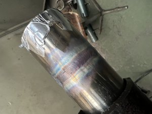

Všetkých zdravím, tak skúsil som rúru viac oblepiť kvôli tesnosti, dlhšie som počkal dokiaľ sa rúra celá naplnila agronóm (podľa môjho úsudku) a taktiež som zvýšil prietok argónu. Vyzerá ti lepšie ale stále tam je menší úsek, kde to je zafarbené.

Keď už to máš dostatočne oblepené ,teda utesnené počkaj ešte viacej. Ja zváram najčastejšie priemer 204x2 306x3 114x2 občas 76x2 či 406x3. Popravde nesetrim plyn,ci na prietoku alebo keď počkám kým je to nafukane. Tak či tak sa zvary u nás moria a nemusel by som to tak prežívať. Ostatný na to kašlu ale viacmenej to neodflaknem kvôli vlastnému svedomiu. Ale na tej foto vidno akokoľvek to otocis a je jedno v akej polohe si začal zvárať ze to co sa ti nepáči na koreni je začiatok zvaru. Takže ak ta nesuri čas nafukaj to poriadne zvnútra a uvidíš že to bude ok

Opravdu máš štátnu skůšku? Já tedy nemám ani základní kurz, ale takový svar bych tu ani nedával .Přepáleny a nepravidelný. To znamená ,že jsi nevyvařený.  Když člověk vaří  sedm hodin denně ,vypadá to jinak.

Ďakujem za pomoc na moju otázku. Každopádne, áno mám štátnu na hrubú stenu, tenkú zváram druhý deň. Aj keď mám štátnu tak som stále začiatočník a vyvarený niesom. Dúfam, že aspoň ja som pomohol na vaše otázky.

Čo som práve na škole, tak tam agronóm nešetria, tak uvidíme, vďaka za radu.
