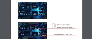

Zdravím pánové potřeboval bych poradit. Mám svářečku spartus 217DP a snažím se sní zavařit dvoucoulové nerez trubky jakosti 1.4301 o síle 2mm na topení ale nějak nevím jaké si mám na ní nastavit parametri. Plyn mám 98argon/2co2,svařovací drát nerez 1,0mm 316LSi Vogelmann. Předem říkám že jsem jen automechanik co vaříl do ted klasickým cočkem. Do nerezu mě to pustí jen s pulsem či dual pulsem. Dal bych sem obrázek menu ale nevím jak. Nevím jakou hodnotu si mám nastavit na indukčnosti,pulsní frekvenci, šířce pulsu a základnímu proudu v procentech v jednom okénku. Pak se tu dají měnit volty na tvar svárů což pořádně také nevím? Prosím vás s vašima zkušenostma o radu jaké mám navolit hodnoty či co se mi jakou hodnotou mění na sváru. S amperama se mi mění tlouška materiálu na displeji což chápu. Předem Děkuji.

Ano vím že má svářečka tig. Pistoli zatím nemám ale bude. Prozatím na výběr nemám a vařit potřebuji a i tak bych byl rád poučen o tom nastavení parametrů jak jsem již psal.

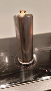

Potřeboval jsem uvařit dvě duralové osy, nádobu jsem samozřejmě neměl. Našel jsem kus nerezové trubky pr. 90 a kus nerezové pásoviny 90x5. Uřízl, zabrousil, svařil nádobu ER 308 (ER316 ? netuším, moc malý bukvičky, ale je to fuk). Pak kus obyčejné oceli kvůli indukci, pr. 100, osoustruženo na cca 10 mm tlouštky, přivařeno přechodovou ER 312. Osy uvařeny k plné spokojenosti.
Ani jsem to nečistil, chtěl jsem využít toho, že to bylo horký, abych to zbytečně neochlazoval a pak zase neohříval smile
http://www.svarforum.cz/forum/uploads/thumbs/4621_20260123_153646.jpg

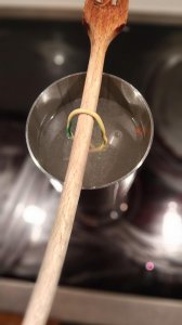

pohled dnu:
