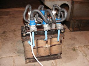

#18 30-05-2011 22:32:43
magi
Místo: Třebíč
Registrovaný: 11-10-2007
Příspěvky: 55
Re: Startovací zdroj 24V
Vyřešeno, otestováno
Prosím nekomentovat provedení, jedná se pouze o test a nepájivé pole jaksi ........
http://www.svarforum.cz/forum/uploads/thumbs/166_kif_5810.jpg
http://www.youtube.com/watch?v=l0iccP-oWog
Editoval magi (30-05-2011 22:33:38)

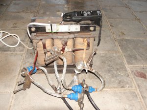

#21 31-05-2011 20:52:52
taky si to myslim, mato dost velkou silu trafo by utahlo i dost vykone co2 , jen regulace by byla trochu problem chtelo by to lechce převinout primar aby to melo odbočky na přepínani..
#22 31-05-2011 23:20:01
magi
Místo: Třebíč
Příspěvky: 55
dnešní pokračování
http://www.svarforum.cz/forum/uploads/thumbs/166_obraz083.jpg

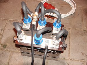

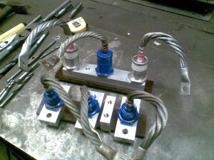

#23 01-06-2011 23:34:37
magi
Místo: Třebíč
Příspěvky: 55
hotovo, zatím bez krytů
http://www.svarforum.cz/forum/uploads/thumbs/166_1.jpg
http://www.svarforum.cz/forum/uploads/thumbs/166_2.jpg
