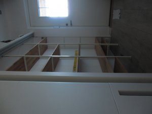

Pratele, kdyz tady ctu ty rozmery profilu, ktere se kazdym prispevkem zvysuji tak mam pocit, ze zakladatel bude skladovat tanky :-) Nezapominejme, ze regal ma obrovskou nosnost tim, jak jsou na nem rozlozene sily. Hlavni sila pusobi ve smeru gravitace a proti zborceni jsou kolme stojny zajistene postehovanim prickama a policema. Kdyz se podivam na prumyslove regaly pro palety, ktere stoji v halach do vysky 4 metru a vzdalenosti mezi stojnama jsou pomerne velke, tak porad je to jen "tenky plech" a navic to byva pozohybana nejaka prachsprosta uhlikovka oslabena ruznym derovanim pro zasunuti pricek.
Hlavni problem u regalu je prevraceni a slozeni. Nejlepe ukotvit ke stene a stejne tak aspon jednu bocni stenu oprit o zed. Pokud nelze a regal ma stat uprostred mistnosti, pak aspon zasprajcovat o strop a zpevnit nejakymi pruty do krize a ty poradne nasponovat. Jak dvirka u kadibudky.
Jekly 60x60x4 unesou osobak i s ridicem :-) Mozna trochu prehnane, ale proc ne. Jekl se vari dobre, pokud neni uplne nemehlo tak se ani moc nezkrouti. Pricky bych privaril jen nahore (bezny koutak) a ze strany (pri pouzity profilu stejne zire tento bocni svar moc nepotahne). Aby se konce zebriku neprohly k sobe, bodnul bych tam take docasne po pricce.
Take jsem pred par lety varil regal do soupaci skrine doma, pouzil jsem L ka tusim 25x25x4 na stojny a 20x20x3 na pricky. To se prohlo dost. Tak na rovnem chodniku podlozit a vahou tela narovnat. U toho jeklu je ale vsechno symetricke. Lze i z vodovodnich trubek a k tomu Lka. Taky dobre. Delal jsem kdysi i nekolik regalu z drevenych profilu 45x45, ten regal unese neskutecne. Ale to uz jsme mimo tohle forum :-)
http://svarforum.cz/forum/uploads/thumbs/2274_img_1405.jpg
Editoval Jakobo (Včera 18:04:16)
